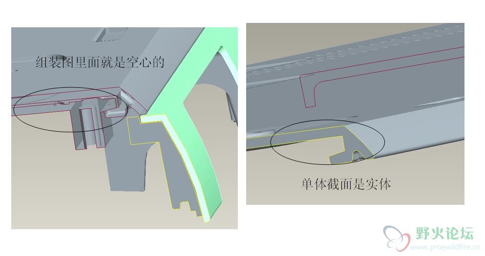

[已解决] 组件中截面是曲面而非实体,是为什么呢 ?
发表于 2011-3-22 23:49 | 显示全部楼层 |阅读模式
问了几个同事, 都不知道, 哪位高手指教下, 先谢了

发PRT图研究研究

这个问题我也是经常遇到的,个人分析了一下,大概有可能是以下的原因:
1. 你的建模曲面太复杂,在剖面显示时,计算机计算的精度会不匹配,解决的方法:把剖面的位置稍微移动一点点,比如多移动一两个毫米再生试试
2. 对于简单的模型,就有可能是显卡的问题,显卡的显示能力不足或者是显卡中的显存数据在大型装配中还没有随着单个零件的再生而更新,特别是图形渲染能力不够的显卡,解决的方法:把模型再生一次或者是把零件存盘、关闭pro/e后再看看;这种情况是有些版本的破解版是会出现的
3. 以上方法不行的话----->你就将就着看,或者是升级硬件吧O(∩_∩)O~
86
144
发表于 2011-4-1 16:40 | 显示全部楼层
我个人感觉:你做的不是实体,没有显示剖面线。剖面线无法显示(前提是设置显示剖面线),那它根本不是实体。区别实体跟曲面的最好的工具,有些时候不要相信肉眼。
你显示剖面线看看,是否为实体!

这个问题挺怪的, 后来在其他位置做了剖面,然后用重定义-尺寸值的方法把剖面移动到想要的位置解决了,治标不治本!
