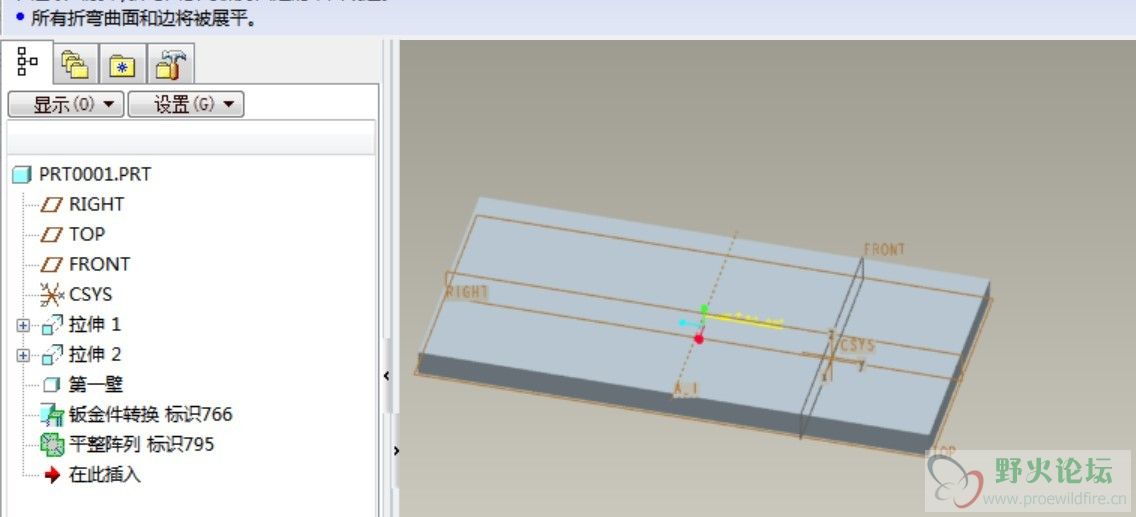

如下圖一個用實體建立的L型金屬板在2.0的時候都可以輕鬆的轉板金並展平,怎麼現在到了4.0卻無法展平了?
有沒有人能夠敎一下到底是哪裡做錯了? 板金轉化我怎麼選都失敗,到底該怎麼做才能成功轉為板金?

钣金的圆角尽量不要在实体下做,这样转化后,展平成功的几率比较高,实体下的圆角基本没有任何限制,钣金下就不一样。
另外,再说一点,我觉得很重要。
钣金一定要在钣金下做(对于不熟悉钣金的,更要),群里很多钣金无法展开的问题,基本都是做了像钣金的塑胶件。

感謝您的回覆,原來圓角不能做在板金轉換之前,難怪我轉完都不能展平
