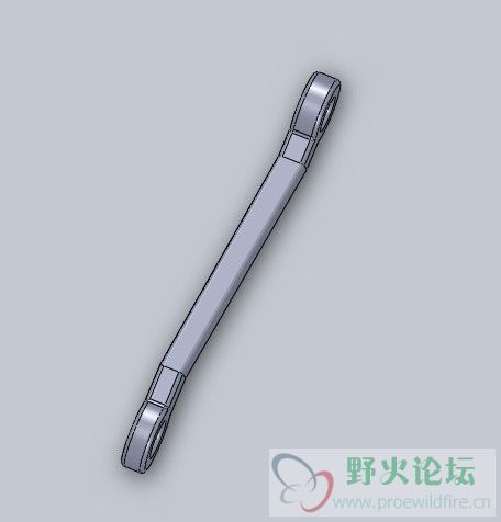

(SW画的)

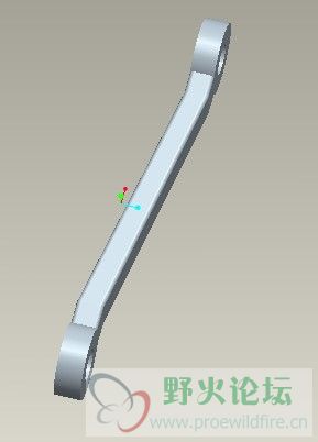

(PROE画的)

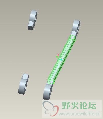

但在PROE中镜像时混合的特征会出错,如下图,为什么?
高手帮帮忙啊?是不是PROE中放样命令不能用混合做?谢谢

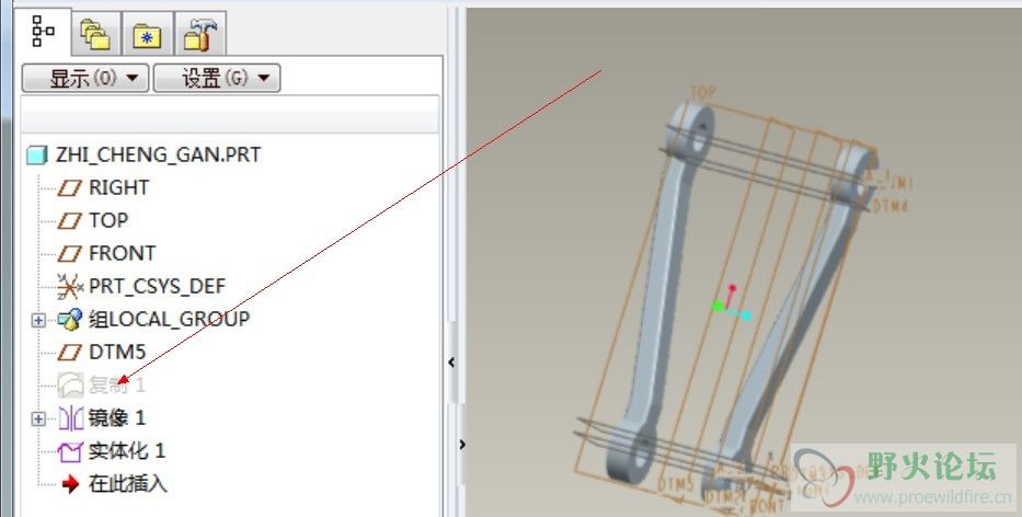

发表于 2011-3-23 09:11 | 显示全部楼层
两种方案都成,不过还是建议拷贝整个实体曲面,镜像过去实体化。
直接镜像实体的方案,会把你前面构建的所有特征(基准面、线等等),都镜像过去。

 楼主| 发表于 2011-3-23 10:09 | 显示全部楼层
回复 2# hehaihang123 的帖子
还是没搞懂你是怎么操作的 ,可以详细点么?发一下你做的prt文件吧,谢谢
