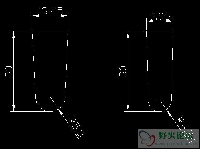

各位前辈们,小弟想画一个实体图,紧急求助,请各位前辈们不吝赐教,万分感谢!

发表于 2011-3-22 20:32 | 显示全部楼层
没有俯视图?圆边过渡?

 楼主| 发表于 2011-3-22 20:53 | 显示全部楼层
前辈,圆边过度数值可以任意,关键是,我想知道那两个半径的地方如何建模,我试过曲面扫描和曲面连接,都不能成功,请教了??

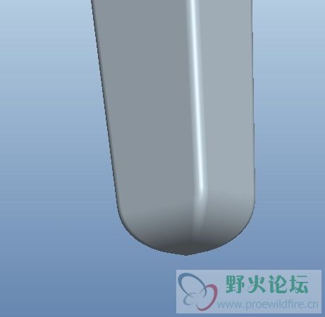

发表于 2011-3-22 22:41 | 显示全部楼层
楼主看下要的是不是这样的东西。
我的思路:先画一个长方体,然后切两刀,再倒圆。
附上prt和图。
prt0001.prt.rar
52.39 KB, 下载次数: 7

 楼主| 发表于 2011-3-23 08:31 | 显示全部楼层
前辈,大概就是这个样子,但是如何让这两个半径的部分连接更圆滑一些,这样会有棱角,最底部会产生很小的尖角,如何解决呢?谢谢了。
