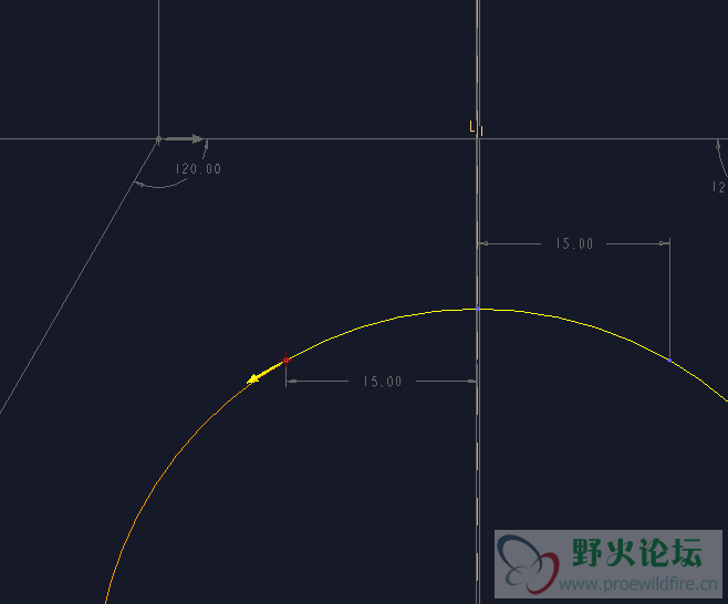

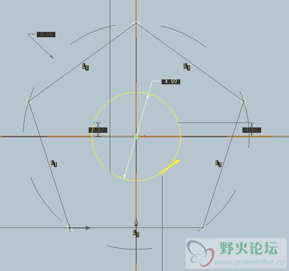

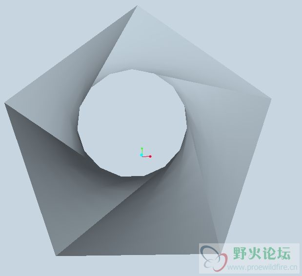

最近学习ProE,使用混合命令时,想着创建顶面是圆底面是五边形的实体。可把圆打断后五个点和下面五边形的五个顶点对应关系不理想。不知道怎么调整。望各位大侠帮忙啊。
下面两张截图,第一张中五边形和圆上的箭头方向正好错开一个点,直接导致生成的实体是第二张图的那种样子。....
对了  补充一下   在下用的ProE3.0    用的命令是:插入——混合——伸出项——完成(默认选项)——直的——草绘..

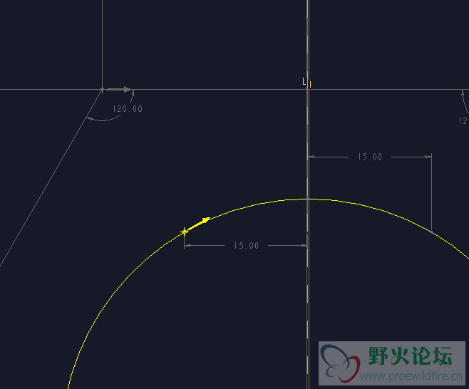

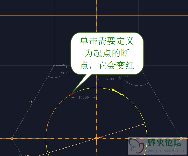

发表于 2011-3-22 15:23 | 显示全部楼层
右击断点,在出现的菜单上点起点
如果需要改变起点方向使其和第一截面方向一致,重复以上2步操作!
[ 本帖最后由 KerrZhang 于 2011-3-22 15:29 编辑 ]
