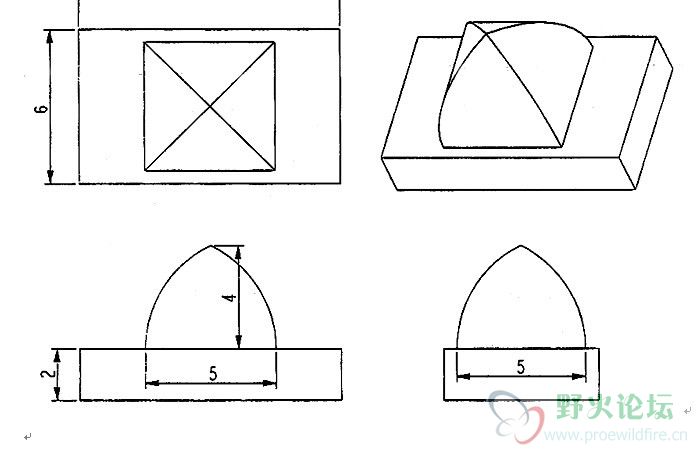

图大家能看到吗?这个怎么弄啊?由平面到点的 光滑扫描

这个是用混合出来的,不是扫描,等会发个PRT文件给你

知道 我用混合 做的是个金字塔型的 不是这种曲线的

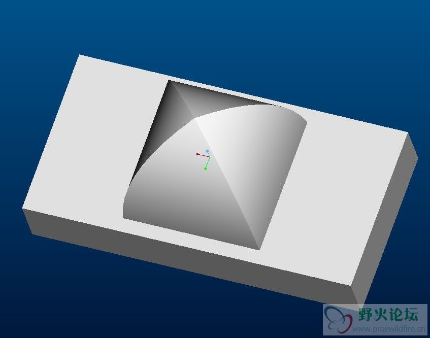

拉伸-混合,O啦
prt0031.prt.rar

 楼主| 发表于 2011-3-22 11:08 | 显示全部楼层
谢谢了啊 学习了
