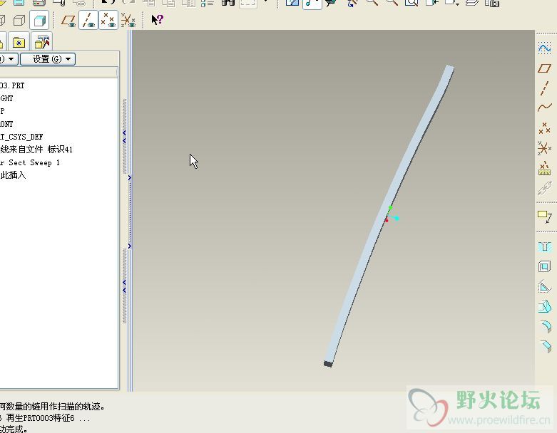

发表于 2011-3-22 10:51 | 显示全部楼层
结果
71
1272
1556

发表于 2011-3-22 14:35 | 显示全部楼层
1.用记事本新建一个文档,文件名改成英文,扩展名改成ibl;把我给你的内容——或者根据你的数据在其中编辑也可以,这样太慢——复制到这个文档后保存。
2.在proe中——新建——零件——曲线——来自文件——找到刚才建好的ibl文件——打开——就出现了这些点连成的曲线——扫描——把你希望的截面作为扫描截面——确定——完毕。
