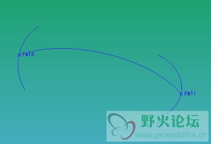

新手遇到问题了,求教求教:画边界混合的曲线时,画好一个面画第二个面时,怎么控制第二个面的曲线和第一个面的曲线相交(图中红色的和蓝色的)?

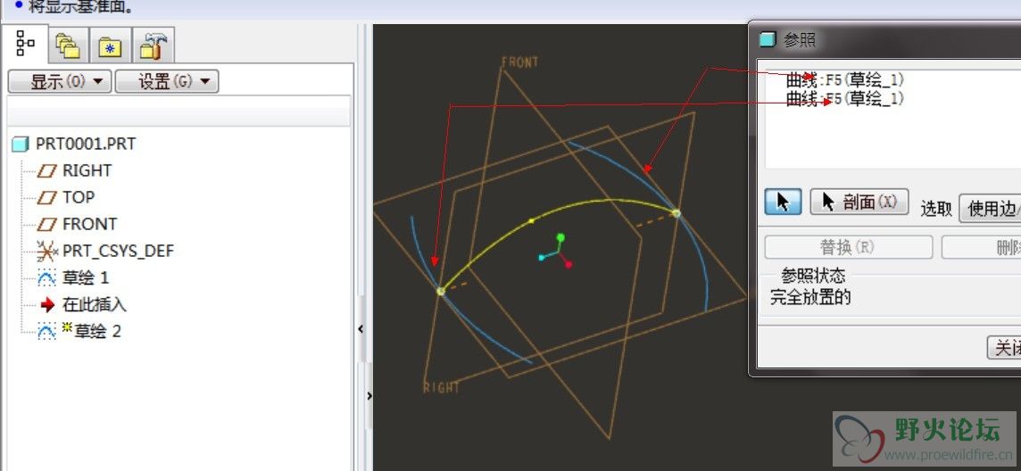

如果是在造型里面就按住键盘的shift键捕捉,如果是在草绘里,那就点草绘——参照,然后选择你要参考的地方。

发表于 2011-3-22 09:36 | 显示全部楼层
二楼的好像少说了一点
在草绘中要先建立两个基准点做参照吧!

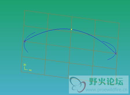

基准点草绘
基准点草绘

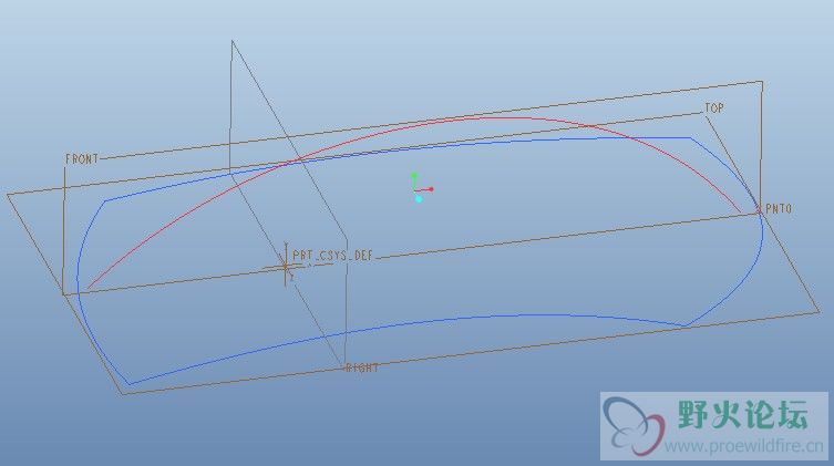

造型
造型

那根线既然在草绘里做,那肯定要有个面了,那面和两头的线有个交点吧,你参考了两头的线,那点自然就确定了。
