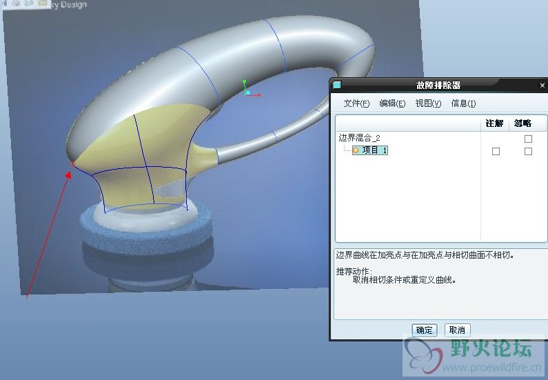

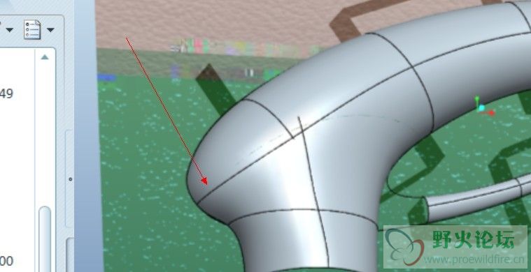

如图2,那个地方我搞了好久,构面总是相切不了
PRT文件已上传,希望那位高人看看,这是什么问题

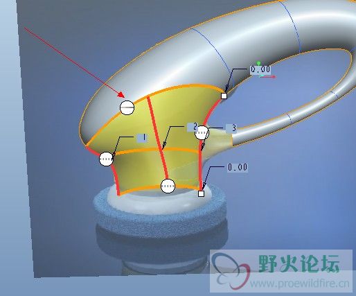

1:箭头指的地方面有比较大的收敛,一般这样的通常都要切了补的。
2:里面建那个线还是自由的,应该是面上线才对。
3:你那个混合的面有点大,用边界混合感觉不太顺。你这个产品我觉得光顺是第一要务,所以中间的地方可以用一个vss扫出来,两头接个4边面。这个面片数会显著减少,当然也更光顺。

做面,.要大块优先,能大块构面,就大块的构,小的地方,不行最后再来补
