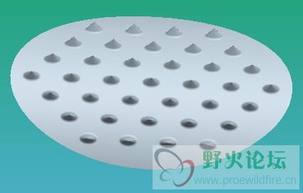

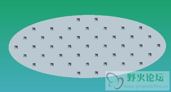

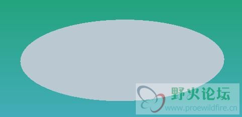

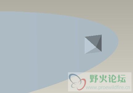

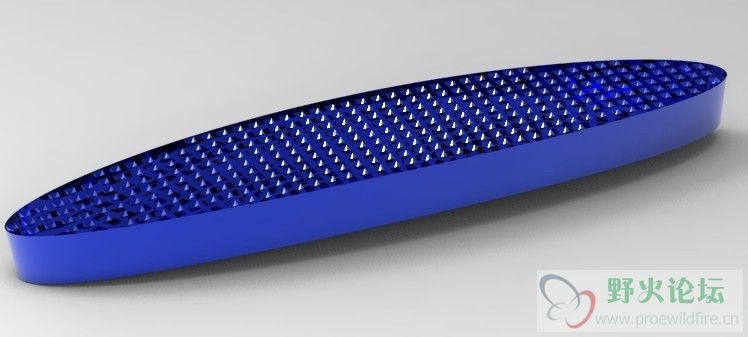

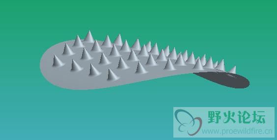

做了一下午也没做出来这种阵列的效果,想要在图2的弧面上做出图1的这种钻石花纹,阵列出图3的效果,貌似很困难啊,

发表于 2011-3-21 16:52 | 显示全部楼层
为什么阵列不出来呢?
78
 楼主| 发表于 2011-3-21 16:57 | 显示全部楼层
因为是在弧面上啊,在平面上是没有任何问题的,
480
618
发表于 2011-3-21 17:01 | 显示全部楼层
回复 3# 失落版图 的帖子
你用投影--交截试试,我也不是很熟!

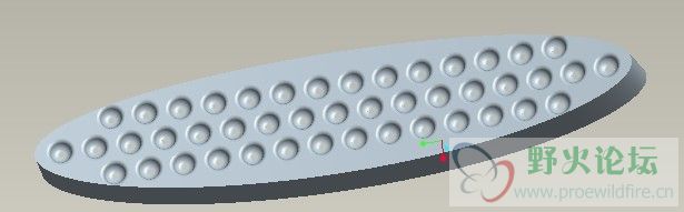

发表于 2011-3-21 17:10 | 显示全部楼层
我自己画的曲面,你看看
我自己画的曲面,没有下载你的东西
你看看怎么样
376
547
发表于 2011-3-21 17:11 | 显示全部楼层
忘了附件
加上附件

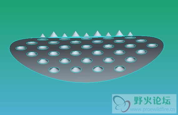

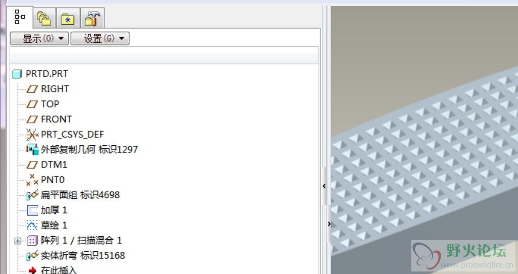

发表于 2011-3-21 17:23 | 显示全部楼层
你这个用展平还是很方便的,做了个,不知道是这效果不。
4.0的图。

发表于 2011-3-22 13:26 | 显示全部楼层
曲面的
你看看曲面上的效果,我没有做你要的锥形

 楼主| 发表于 2011-3-22 15:12 | 显示全部楼层
谢谢各位的帮助,我已经做出来了。
