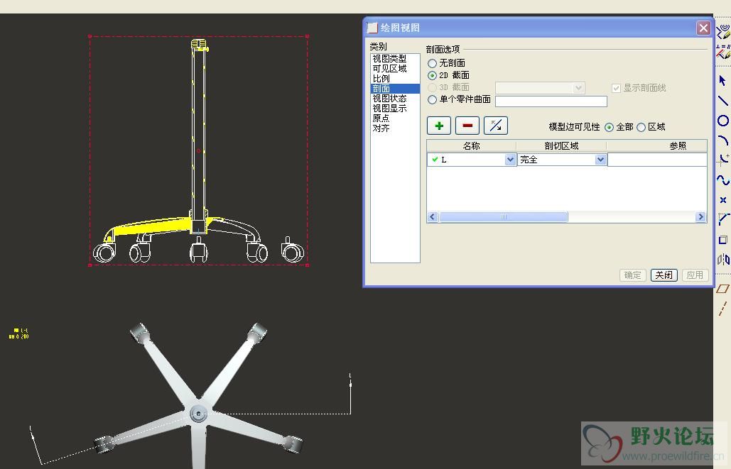

发表于 2011-3-21 11:52 | 显示全部楼层 |阅读模式
怎么使折线剖后的剖面图展开表示

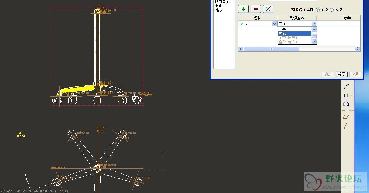

发表于 2011-3-21 12:54 | 显示全部楼层
剖切区域中有“展开”选项,选择就好了。

发表于 2011-3-21 22:29 | 显示全部楼层
剖面—全部(对齐) 视频演示教程
http://www.proewildfire.cn/thread-381-1-1.html

 楼主| 发表于 2011-3-22 08:56 | 显示全部楼层
剖切区域中的展开选项是灰色的不能选怎么回事

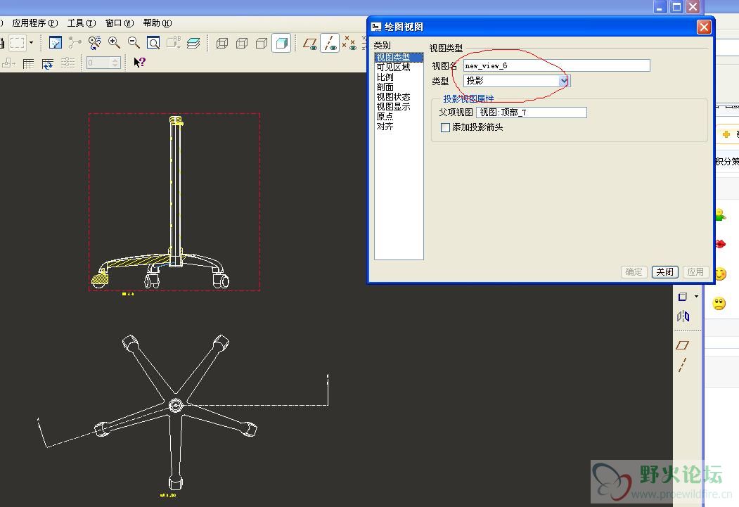

 楼主| 发表于 2011-3-22 09:13 | 显示全部楼层
主视图不能展开显示,把主视图改为投影图就可以了
