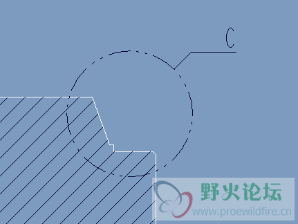

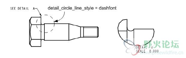

在工程图配置文件中配置;
detail_circle_line_style   solidfont
以上配置为实线,可设定其它的线型

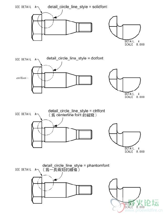

事实是如图所示
