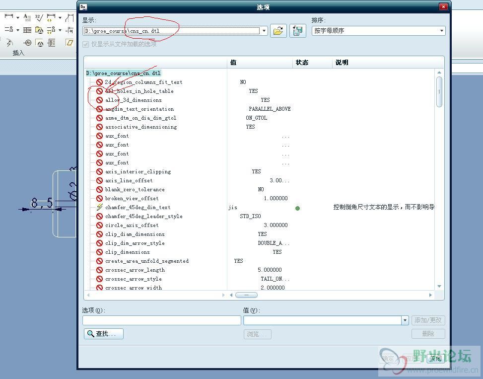

我把cns_cn.dtl文件调出来用,这些图标是什么意思啊?谢谢

这些红色禁止图标,说明这些配置项都加载不了,或根本就是无效的

楼主是在菜单:工具--选项里面调出来的工程图配置文件吧。
工程图配置文件应该从
1.菜单:文件--属性--绘图选项
2.右键--属性--绘图选项
这两个中调出来

太感谢了,解决了

楼主所用的版本是5.0而配置文件是低版本的,局部的某些选项低版本有而高版本没有,所以就有图上的那些无效的图标。删除就OK了。
1262
93
1644
发表于 2011-3-21 12:52 | 显示全部楼层
另外也值得说明的是:.dtl文件是绘图选项文件,和ProE配置文件.pro是两回事。
