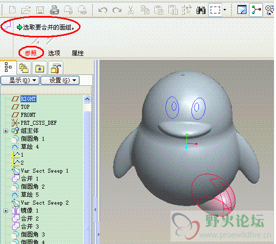

做一个QQ,但是在镜像QQ的脚时不成功,见下面截图,请教是什么问题。谢谢!

发表于 2011-3-20 18:55 | 显示全部楼层
作对称基准平面

 楼主| 发表于 2011-3-20 19:47 | 显示全部楼层
re
这个问题解决了,在过滤器中选择“面组”,然后镜像就可以了,谢谢!
