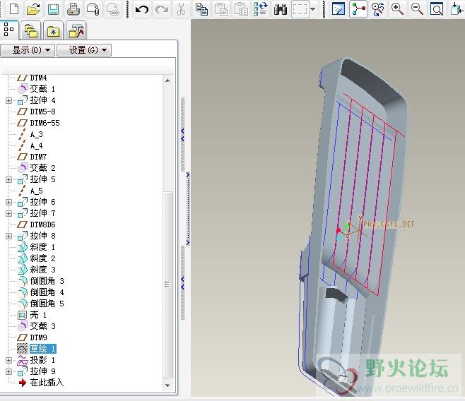

sj.prt.rar (93.68 KB, 下载次数: 26) 如图,遥控器加强筋创建,因为下面是曲面,不能用拉伸创建;因为不和零件相交,不能用筋创建;我通过投影将草绘投到下面,如蓝色线所示。下面不知道怎么做了。

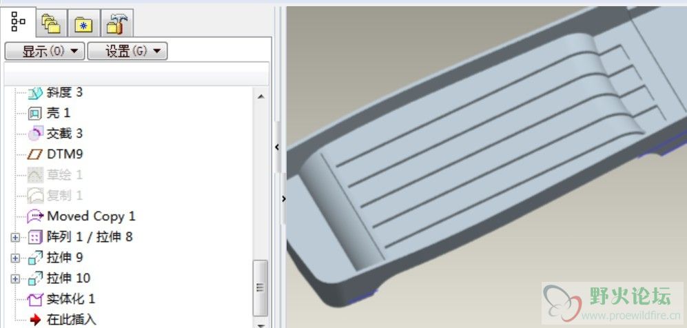

发表于 2011-3-20 18:29 | 显示全部楼层
是这样不,我的是4.0的希望能打开。
sj-001.prt.rar
107.32 KB, 下载次数: 31

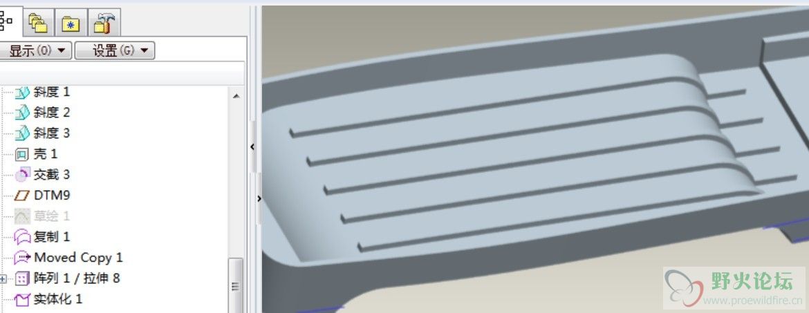

 楼主| 发表于 2011-3-20 19:43 | 显示全部楼层
回复 2# hehaihang123 的帖子
谢谢您。这是我的毕业设计题目。老师给了我们实物,要设计模具。我是湖南科技大学学生。学材料成型及控制工程的,模具方向。非常感谢论坛里的朋友、。
还有横向的加强筋啊
我用了拉伸做出来了。
有没有高级一点的办法。

发表于 2011-3-20 20:05 | 显示全部楼层
改了,具体操作你下载了看看prt。
sj-002.prt.rar
110.69 KB, 下载次数: 48
