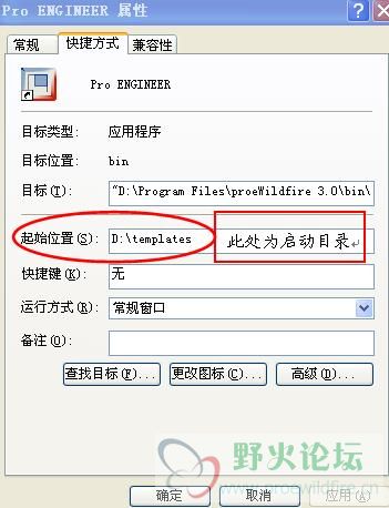

怎样设置一个工作目录 是以后画的图能自动保存到你指点的文件夹里啊?我每次都要重新设置一次工作目录 感觉很浪费时间啊
480
618

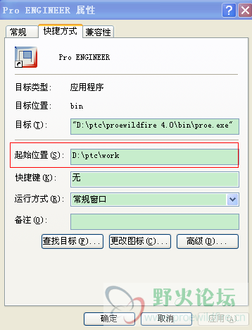

发表于 2011-3-20 14:27 | 显示全部楼层
右击桌面图标----》属性----》起始位置---->输入你的工作文件夹的地址,
以后每次启动都是从你这个文件夹启动,保存也是直接保存到里面。
当然也可以通过配置文件更改,都行!
[ 本帖最后由 chenfg0515 于 2011-3-20 14:31 编辑 ]

发表于 2011-3-20 14:43 | 显示全部楼层
你说的是启动目录而非工作目录
加入你启动proe不设置工作目录,画的图将自动保存到你的启动目录里面
启动之后在设置好工作目录,画的图将自动保存到你的工作目录里面
你分开两个目录的差别就好搞了
