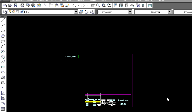

请问,在proe出工工程图时转为dwg格式(CAD文件)后的线型为什么不能修改,我试过了在cad里新建一个图层,然后点击要修改的线条去改后,这线仍为原来的样子,顔色仍然不变。请问有什么办法可以修改proe工程图转为cad文件后图的线型呀,是不是要在proe里设置些什么的呀????

把全部线选中,设为随层。
