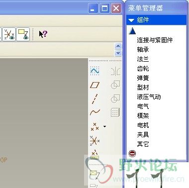

我在论坛里下载了国标标准件库,请问在装配时如何调用啊?譬如我要用一个M12的螺栓,怎么直接把它调用出来?谢谢

回复 楼主 cherishkf 的帖子
你得先把标准库挂接到PROE中啊!!!
然后进入装配模式后,在右侧会有个菜单,就是所有标准库的菜单,可以选择你所需要的!

发表于 2011-3-20 21:04 | 显示全部楼层
装配,浏览库里的M12螺栓就行

 楼主| 发表于 2011-3-21 13:07 | 显示全部楼层
原帖由 chenfg0515 于 2011-3-20 11:13 发表
你得先把标准库挂接到PROE中啊!!!
