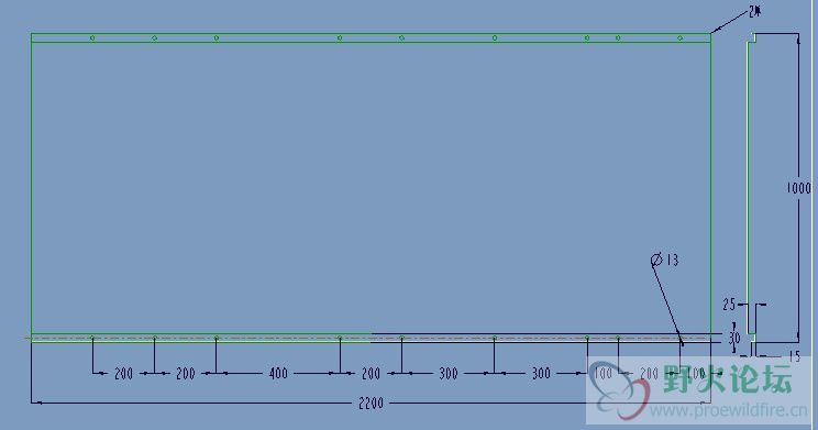

借此机会请教大家一个钣金件出工程图的问题:当钣金件很大且折的边很小,但上面又有些不是很规矩的孔(如下图2200*1000)大家是如何出工程图解决这些小细节(折弯,孔的尺寸)问题咧?

在这个里面比例太不协调了...

折弯可以用个详细绘图表示啊. 孔加个中心轴 再标下直径差不多了

可以用局部详细视图吧。。。

主视图只标注位置尺寸。做详细视图(局部放大视图)标注形状尺寸。

做中心线,然后选定一个孔为基准。就可以搞定了,不知道你明白了没。
