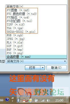

发表于 2011-3-19 21:34 | 显示全部楼层 |阅读模式
RT,想把面板印字用贴花的方式加上去,但是用gif或png格式的总是不清晰,不知道这几种格式里面有没有矢量格式的呢?框里面的格式都没见过

1. 不能用矢量格式,你找解析度較高的貼就可以了
2. 你框的格式,前四項是proe 專用的格式,後三項是圖片格式

谢谢三楼,不过清晰度高的图片也没用,proe好像自动把分辨率降低了。遗憾啊!
