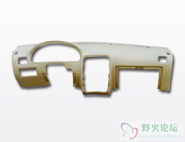

这个仪表板应该用到那些方法才能做出来啊,求高人指点啊。

图片不能完全确认,要用到扫描,然后偏移,拉伸,倒圆角,全部用曲面做了后在加厚

图片是为了说明我要做这个东西,并不是做这个图,能不能说的再清楚一点啊,

绘好3D图直接去CNC洛!~

如果是批量的话开塑料模具

这个是汽车仪表板吗?

楼主,不是给你泼冷水,那个做起来可复杂了。先要做油泥模型,再抄数生成点云,再用软件做逆向生成曲面,再拿去做内部的结构。这些步骤中的每一步都是一个独立的专门行业,一个人是不可能同时完成的,而且都不是proe能做的,都是其他的软件,而且复杂程度很高,牵扯的范围绝不是简单的3D档案,事关汽车行业规范,各种测试(内容从材质,到环保,几百种可能都不止,如果你要做的是真车而不是车模的话)绝不是一个手机什么的可比,N个人围着它忙几个月才能完成
