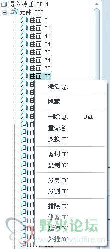

公司里客户给你的都是stp文件,如何用Pro/E展开呢?
求助高手~~~~~~~~~

楼主是想把STP文件中的具体特征展开吧?不过stp就像igs格式一样,是一种独立于系统的产品模组交换格式,打开之后,其中只有一个坐标系和一个导入特征,具体画图过程中所用到的比如拉伸、旋转等特征是看不到的。如果你想变更它的结构,可以用切除或加料方式变更,也可以在导入特征右击,点编辑定义,进入IDD模式,也可以修改相应的曲面。
客户为保护其“产权”,肯定会传给你一个“不能修改”的格式,我们公司发给模具厂商的文件也是STP格式,要不你的劳动成果被别人稍微一改下尺寸,就悲剧了……

他说的应该是钣金展开,看看能不能转化成钣金。转化不成试着把圆角和小的修饰去掉,零件越简洁转化的成功越高。
如果转化成功,到了钣金模块,适当的加一些边缝、止裂通常都可以展开,但是前提是你这零件不能有曲面,如果有这办法无奈何。

说的都知道,只是如何用Pro/E展开成平整状态呢?

一般需要展开的就是钣金件了,正如4# hehaihang123 所述,钣金件展开的原则。如果此STP文件实在展不开,并且你一定要在PROE中展开它,那建议你按它的尺寸重新在钣金模块中画出来,再展开,当然画图一定要符合能展开的条件。
其实如果你们不是供应商的话,展开没有太大意义。
而如果你们是五金供应商的话,肯定有人能做出来的,否则一个五金厂商如何处理客户送来的STP档案的图纸呢。很多时候,我们公司给五金供应商图纸,只提供CAD档案的图纸,其中标有尺寸公差等。主要是公差标注,如果只有个PROE的档案,那配合地方的尺寸要偏上还是要偏下,无从得知,除非你给整个的装配图,即使给了整个装配图,人家也不一定能完全理解你的具体配合意图。
如果只是要“加工出产品”这样的结果,也不一定非要在PROE中展开,可以通过材质厚度,折弯系数等参数,具体算出展开尺寸。

看了本论坛里的一些前辈写的帖子,有点掌握了,在这里感谢楼上的朋友和论坛里的坛友
用插入、共享数据里的共享几何与复制几何来做。
