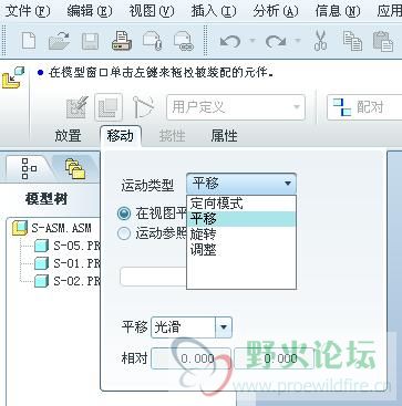

发表于 2011-3-19 15:28 | 显示全部楼层
看图吧,点这里,就可以拖动你正在操作的元件了。

 楼主| 发表于 2011-3-19 16:08 | 显示全部楼层
回复 3# liuwenbin1982 的帖子
最佳回答,,谢谢各位了
