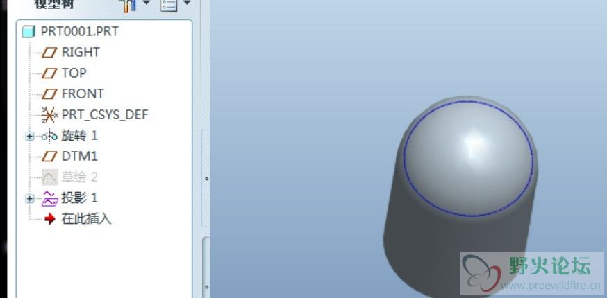

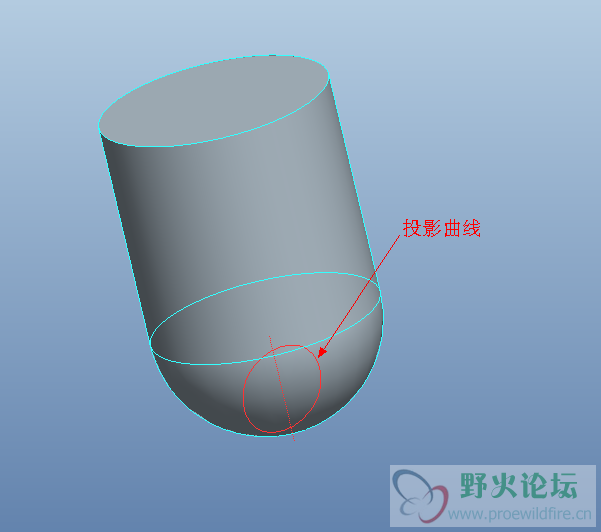

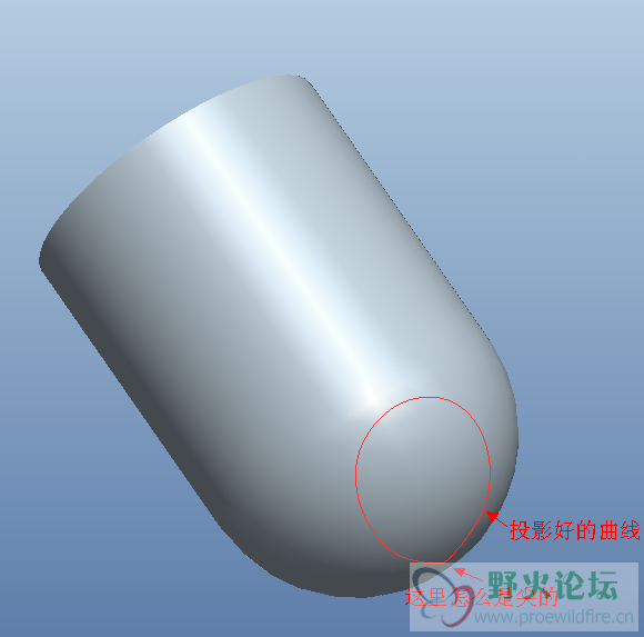

在球面上投影出的圆弧,底部怎么是尖的,这个问题怎么解决

投影曲线是个圆,还是两条弧线啊

投影曲线是椭圆,并且椭圆最低点与曲面最低点是重合的,当投影到曲面后投影线看上去不想是椭圆了,这该怎么办

这个时候可以试一试改投影为垂直曲面。
