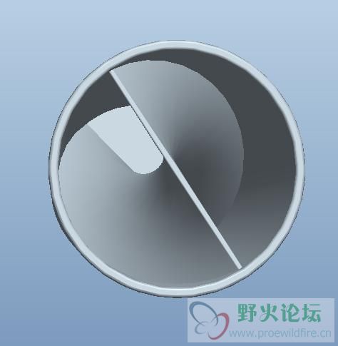

产品很简单,结构很值得考虑的

螺纹脱模

在推板上 做一些齿  防止产品转动!  里面的芯子做 齿条旋转  或者电机旋转 把产品转出来!
