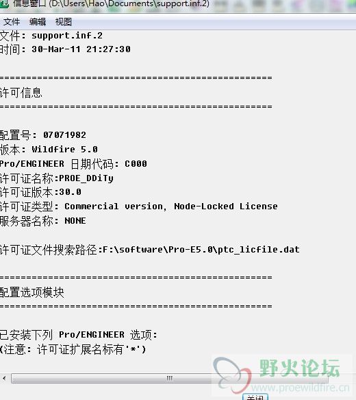

 楼主| 发表于 2011-3-30 21:28 | 显示全部楼层
我这个是C版本吗
1370
193
2046
热心助人勋章宣传大使勋章优秀会员勋章希望之星勋章
发表于 2011-3-31 16:02 | 显示全部楼层
C000就是你的版本
F000与M系列的都能互相打开
