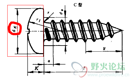

st2.6 的螺丝头,开槽的那个大头的直径是多少?就是GB 845-85 中dk这个尺寸,但此标准没有st2.6,新的才有,
还有他的长度有哪几种规格?

M2.6的螺丝,那个螺丝头是5.0mm的

M?你说的不是圆柱螺纹是自攻螺钉吧?ST2.6!
能说下有st2.6 的 标准号吗?GB845-85上只有st2.2和st2.9,GBT8250-2002中倒是有st2.6,但是没有盘头的直径

也一样是5mm左右的。
还有,自攻螺丝的盘头的直径并不是一定的。看你要用在什么地方而改变大小。
尺寸可以自己定。

盘头直径 国标不规定吗?

这个螺丝头部大小不是很规范的。国家标准在电子产品上面用的这种小的自攻螺丝和机牙螺丝方面比较缺乏。自攻螺丝最先是从日本引进的,所有很多标准是日本标准。一般情况下这种圆头自攻螺丝我们叫PA2.6,头部大小理论上是Φ5,小头可以做到Φ4。
