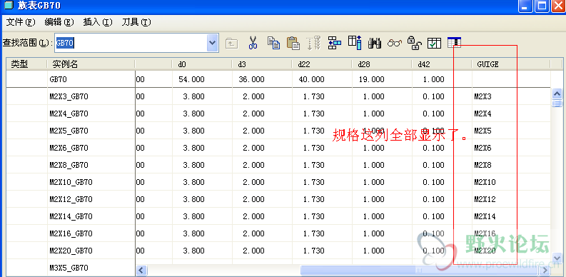

关于标准件的规格和重量在工程图中引用的实现
网上下载的标准件基本上只有添加了材料,没有其他的参数。这就造成工程图中一些麻烦,标准库中的零件真的很丰富,但是如果一个一个手动添加参数,然后把规格添加上去,这个工程量相当浩大,只能另寻他路,经过一段时间的摸索,终于可以实现,相对比较简单。高手若能有其他好方法,大家拿出来探讨下。
就拿内六角螺钉来做说明,
内六角的part名都是M?X?_GB70格式的
只要提取前面的M?X ?字符串赋值给规格参数就搞定了。
这就要用proe强大的函数功能实现
下面三个函数组合使用
rel_model_name 零件名提取
string_length(  )参数名或字符串长度extract(  )  提取字符串  用法:
extract(string,position,length)
   原字符串  提取位  提取字符数
new=extraecl("abcded",2,3)==>new="bcd".
其含义是: 从"abcdef"串的第2个字符(b)开始取出3个字符.

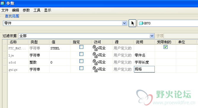

首先添加参数ljm(字符串)  zfcd(整数)  guige(字符串)
ljm=rel_model_name 提取零件名 M?X?_GB70
Zfcd= string_length( ljm )计算字符长度
Guige=extract(ljm,1,zfcd-5) 由于M?X?字符长度无法确定,只能用总字符长度减去_GB70字符数,因此需要第二步。
下面是具体操作

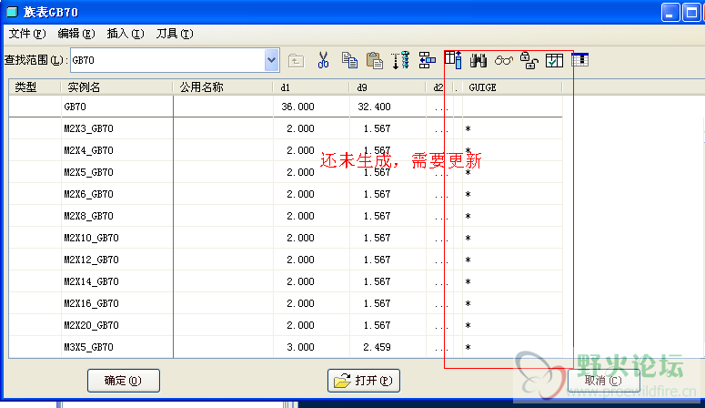

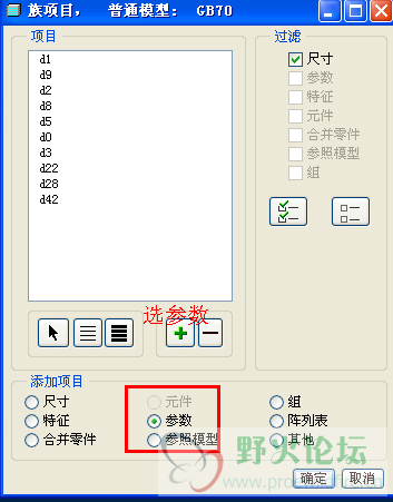

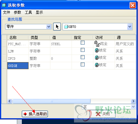

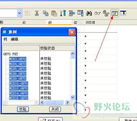

打开组表添加规格参数,
工具》组表     插入》列
出现下图
[ 本帖最后由 mceping 于 2011-3-18 23:05 编辑 ]
