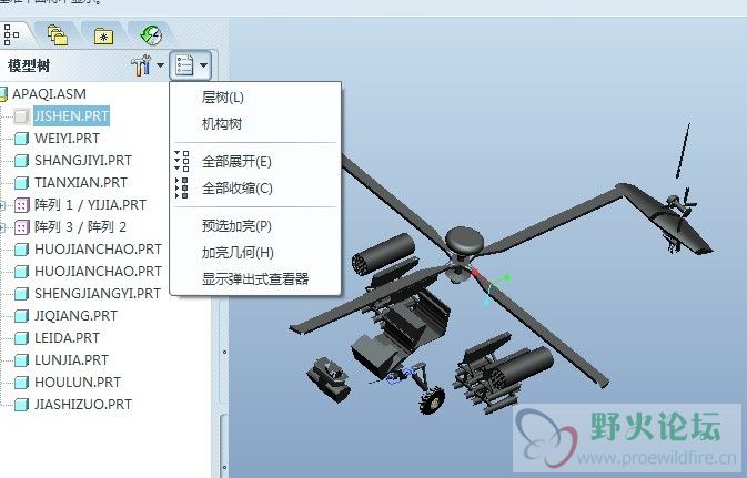

在模型树中选中隐藏的曲面为什么不高亮显示?

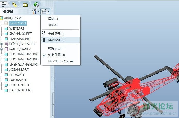

禁用对所选的模型树项目加亮
缺省情况下,Pro/ENGINEER 会在图形窗口中加亮所有选取的“模型树”项目。如果不想加亮选取的“模型树”项目,则通过单击“模型树”中的 ,然后单击“加亮模型”(Highlight Model) 可禁用此加亮。选中标记的清除即指示已禁用“加亮模型”(Highlight Model)。在“模型树”中选取的所有项目便不会在图形窗口中加亮。

 楼主| 发表于 2011-3-19 17:01 | 显示全部楼层
谢谢,上班的时候去试试
