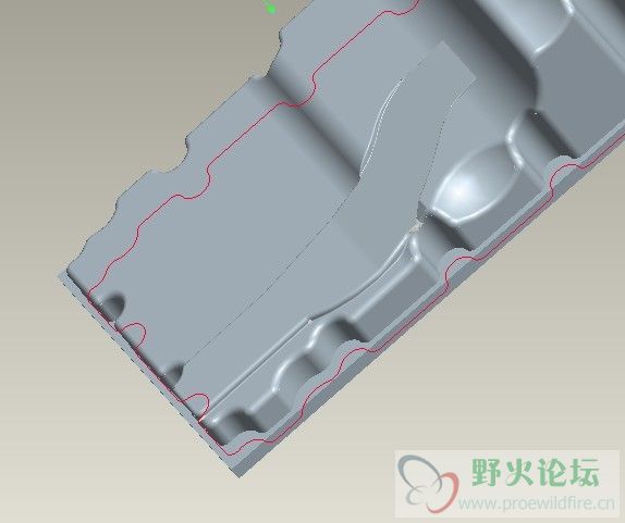

我正在画一个很麻烦的东西,希望高手们可以指导下,主要是在一个壳体上做出一个前面是往上凸的,后面是往下凹的,而他们最后是和壳体可以做到大致等壁厚。只要是希望可以得到一个思路。苦难的是要保证上下外形基本一致,用同一个外形的话,前面的突出部分是往外扩的,后面的凹进部分是往里缩的,与同一个草绘是想矛盾的!

不是很明白楼主的 意思  不过还是建议你  不要 先修饰圆角

回楼主
是这样么楼主?看图片
 楼主| 发表于 2011-3-18 21:06 | 显示全部楼层
大概就是这个意思,但是那个交汇的边缘处的壁厚是均匀的嘛?还有可以吧画的三维发给我吗?

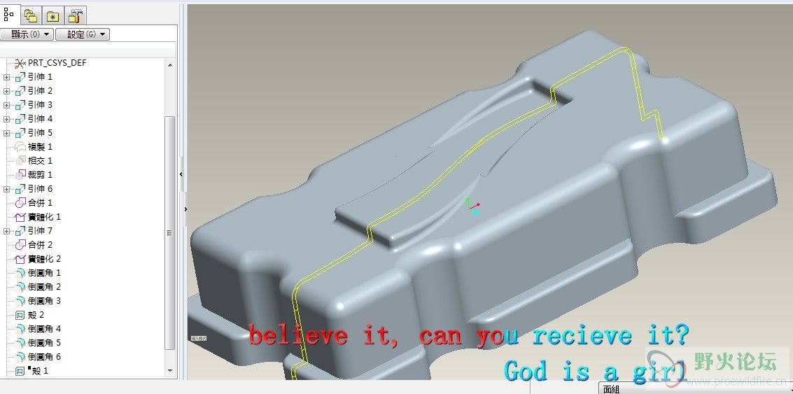

发表于 2011-3-18 22:29 | 显示全部楼层
3D图档
第一个的被我删除了。现在大概画了一个。做法一样的。只是形状不同。
你应该能看懂的。

 楼主| 发表于 2011-3-19 00:13 | 显示全部楼层
明白了 很清楚 谢谢你  希望以后碰到不会的还可以向你请教!
