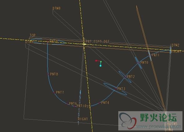

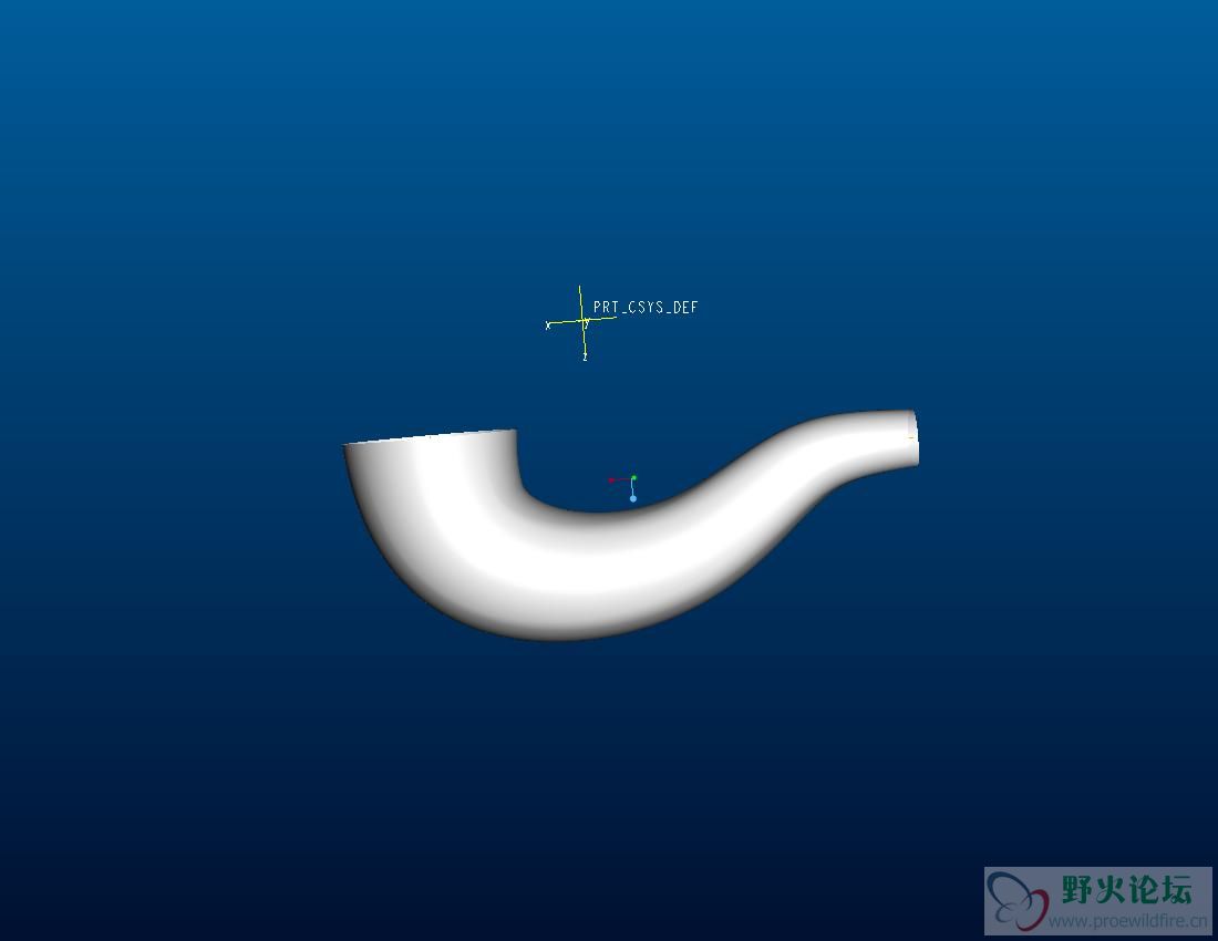

[求助] 谁能帮忙画个这个图啊 我刚学额 画了一半不会了 谢谢啦

发表于 2011-3-18 19:30 | 显示全部楼层
用扫描混合就能创建出来创建
308
427
发表于 2011-3-18 19:56 | 显示全部楼层
用扫描混合
334
421
发表于 2011-3-18 20:04 | 显示全部楼层
VSS+  图形控制   或者 加变量  应该也能出来

发表于 2011-3-21 09:18 | 显示全部楼层
就三楼的方法了 我都这么画的
