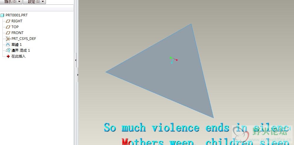

想用三角形的三个边围成一个面怎么做啊。

平面?
平面就填充,草绘个三角形,OK了

难道你是想边界混合

草绘——随便画个三角形退出  ——编辑——填充  就形成以个面 了

草绘一个三角型,然后用填充命令能行。
或者草绘一个三角型,用边界混合,先第一方向选2条线,第二方向选最后一条线,就行了。

随便在基准面画一个三角形,填充就OK了
或者随便画个三角形,用边界混合也可以
