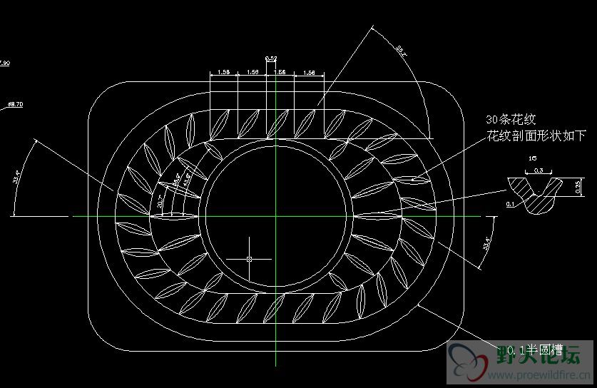

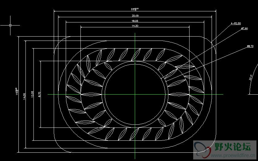

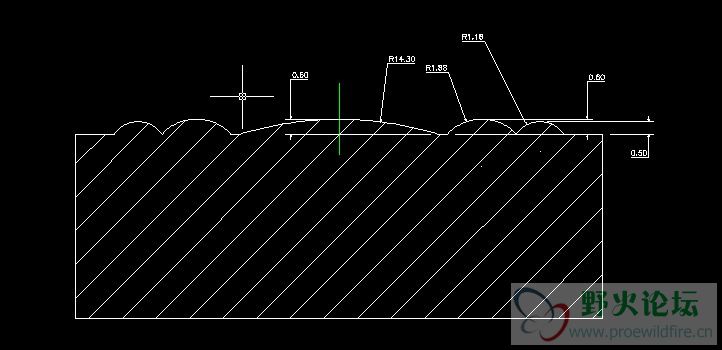

大家帮忙看看这个三维怎么画!主要是上面的花纹!

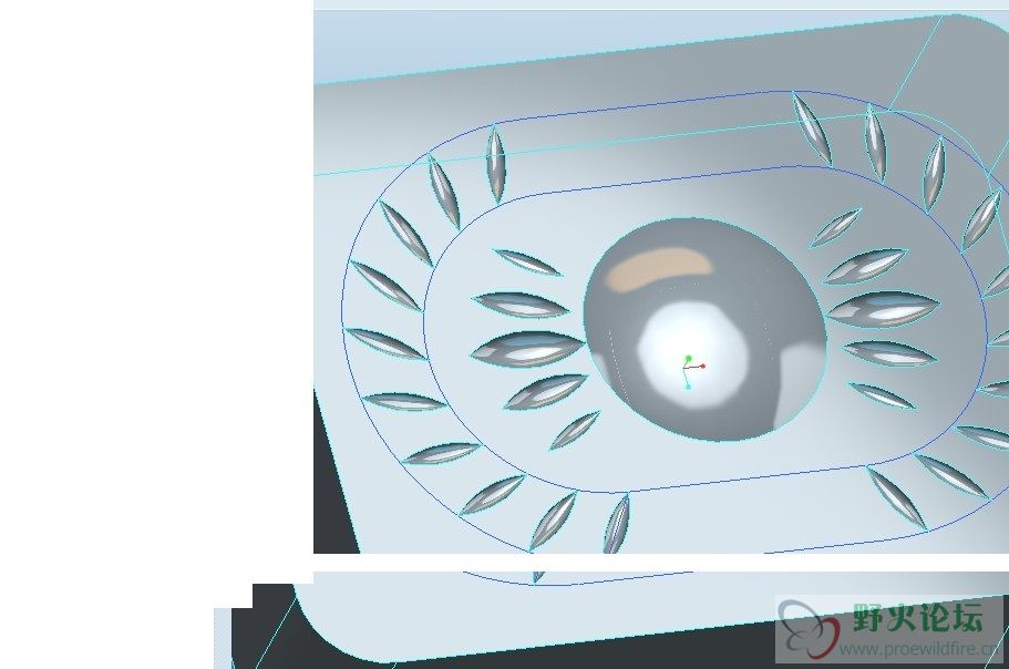

用关系阵列可以吧,,,类似高尔夫球再加上大小控制。。
等会有空做做。。

随手画了下,没有细作,重在思路,呵呵,希望对你有帮助。

帮我画成那样的看怎么阵列啊!这个好阵列的!

你那个阵列是怎么逐渐变小的啊?
