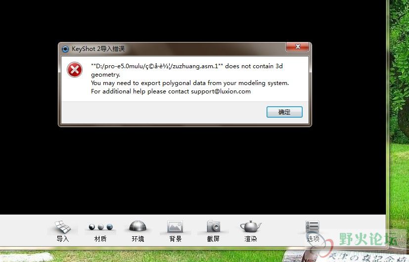

求高手指教,如何解决这个问题?

文件目录出现中文或其他不可识别的字符
建议:
1、把asm与prt放在英文目录中
2、从keyshot for pro/e接口导入(推荐)

设置了系统变量也不行,为什么呀?PROE好像对这个目录一直不支持中文,连零件名称也不可以!
