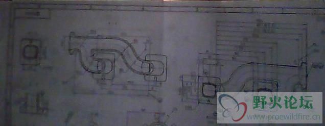

[求助] 汽车排气管的曲线那个地方用proe怎么画 谢谢!
发表于 2011-3-18 12:54 | 显示全部楼层 |阅读模式
尺寸不用管 方法告诉我就行 谢谢了

 楼主| 发表于 2011-3-18 21:23 | 显示全部楼层
回复 4# Q初行者Q 的帖子
就是空间中心线不会做 就给出了空间中心线在平面投影的半径 怎么做 谢谢

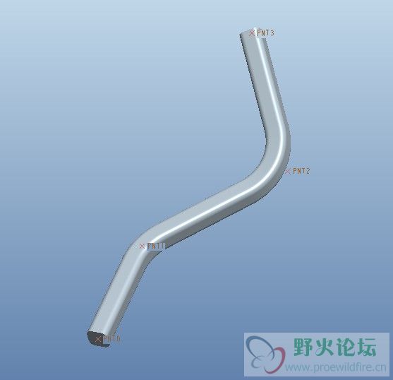

发表于 2011-3-20 18:01 | 显示全部楼层
要是截面不是圆的话,管道就不好用了,用扫描。要先做出三维的曲线。
带圆角的三维曲线要先计算好点的位置,然后在做线的时候倒圆角,最后扫描。
图和prt都有了。
