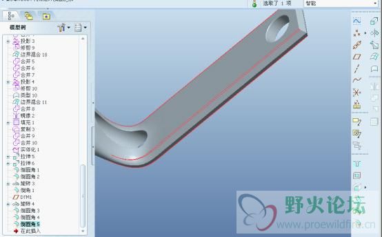

请大家帮我修改下,以便能倒圆角,谢谢了,详细请看图片!

是不是倒角半径太大了。。。怎么提示的呢?。

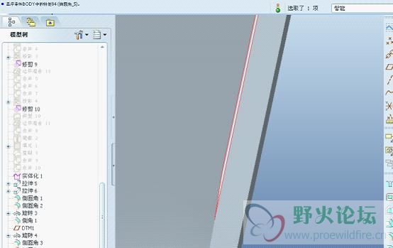

 楼主| 发表于 2011-3-18 13:12 | 显示全部楼层
回复 2# zhou331 的帖子
不是的,我本想倒R1的圆角的,可是倒不了,最后R0.1的都倒不了!!
提示特征相交。。。。
[ 本帖最后由 wanhuan61 于 2011-3-18 13:17 编辑 ]

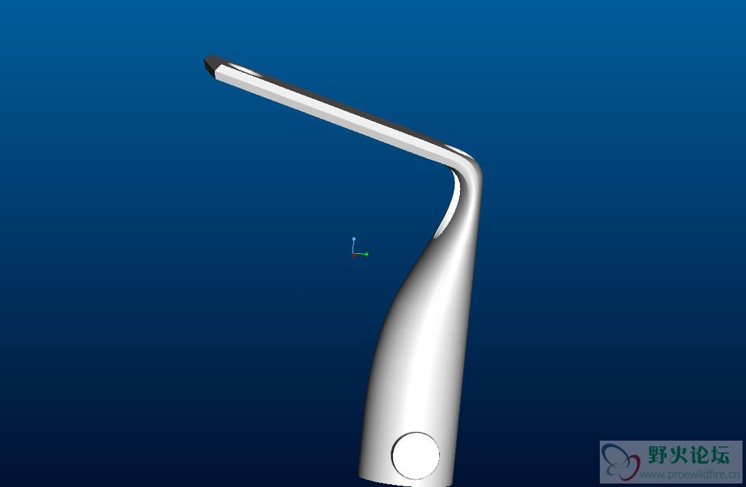

发表于 2011-3-18 13:32 | 显示全部楼层
只能倒到图示那了,以后的不能倒了。倒角半径为0.5
已修改完,是曲面做的有点问题。

 楼主| 发表于 2011-3-18 13:40 | 显示全部楼层
回复 4# 1122yuwei 的帖子
谢谢你,那剩下的那段有没有办法倒?

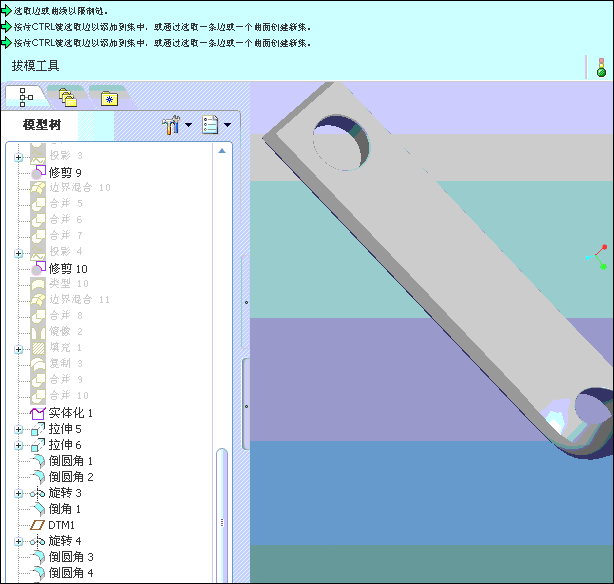

发表于 2011-3-18 17:09 | 显示全部楼层
试试改变倒角先后顺序
721
785
 楼主| 发表于 2011-3-18 17:09 | 显示全部楼层
回复 4# 1122yuwei 的帖子
请问下,我的曲面哪方面有问题啊,以后做曲面时要怎样才能避免倒不了角?请赐教!
