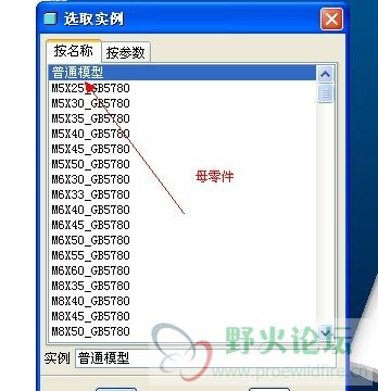

有一个建了族表的标准件,想知道怎么一下算出并列出族表中所有规格的重量,在零件图或工程图中,谢谢了,

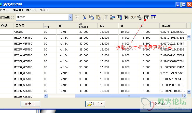

发表于 2011-3-18 12:29 | 显示全部楼层
在母零件那设置材料,添加参数weight=MP_MASS("")*1000,然后再生即可,下面打开任何一个零件就有质量,单是必须再生下,不然质量还是原先那个母零件的。最后是在工程图中&weight引用即可。

发表于 2011-3-18 12:42 | 显示全部楼层
要更新2次才把质量全显示出来。零件很多的话,那要等死了。

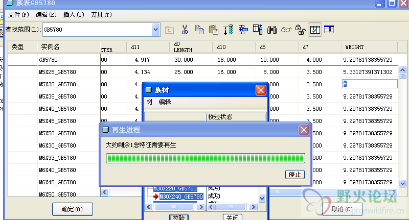

 楼主| 发表于 2011-3-21 08:47 | 显示全部楼层
谢谢帮助,还想问一下能否用一个表格或其他形式 列出 所有零件的重量呢?以便于直观的看出族表内每一个子零件的重量。谢谢

发表于 2011-3-22 11:31 | 显示全部楼层
回复 4# netinn 的帖子
在族表内插入一列参数,把重量那列插进来。

 楼主| 发表于 2011-3-24 14:35 | 显示全部楼层
原帖由 mceping 于 2011-3-22 11:31 发表
直接插参数MP_mass不行哟,不给选,请教能否具体点,谢谢
