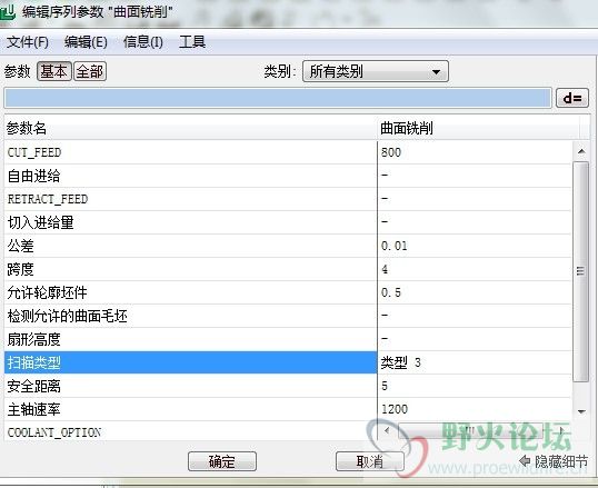

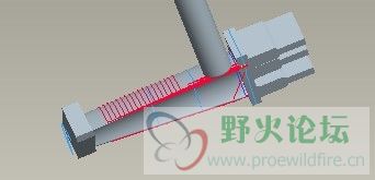

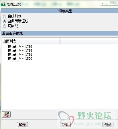

使用五轴加工如下曲面,参数设置如1,我设置的是五轴加工,四轴加工时,参数设置里还有一项,直线连续/曲面连续,昨天设置五轴加工的时候也还有,定义切削里选择的切削类型为如图2,但加工路径确像图3所示,我想要的刀具路径是绕着叶片曲面一圈一圈的,还有我选择退刀曲面时,不能选中曲面,参照类型只能选择叶跟出的坐标系,请各位大侠指教,急用,
