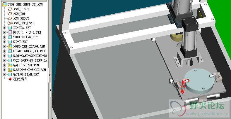

请问各位大师,如何在组件中快速查找元件?

发表于 2011-3-17 22:50 | 显示全部楼层
编辑菜单下面有个查找命令

发表于 2011-3-17 23:44 | 显示全部楼层
Ctrl + F  >  查找 >   元件

 楼主| 发表于 2011-3-18 00:28 | 显示全部楼层
回复 2# 野火 的帖子
大师你好,我的意思是能不能通过用鼠标在绘图区域点选元件,就可以在模型树中展开并显示出来。

发表于 2011-3-18 09:27 | 显示全部楼层
绘图区点选元件,模型树可以显示出来,但是如果是层级下面的元件,模型树前的 + 没有展开,你看不到,不能自动展开
如果你找不到,只能选了元件之后,右键选择父项,看看能不能找到模型树可以直接显示出来,然后再把对应的点开,去找你所需要看的零件
如果你想知道元件叫什么名字,鼠标放到上面,或者直接右键打开就好了

 楼主| 发表于 2011-3-18 13:08 | 显示全部楼层
谢谢你的解答。
