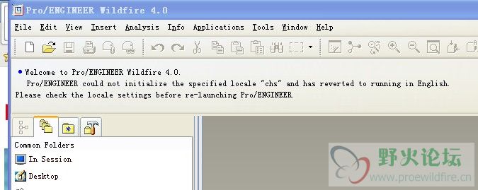

发表于 2011-3-17 22:05 | 显示全部楼层 |阅读模式
安装前设置了  LANG=CHS但是安装后不是中文的

发表于 2011-3-17 22:19 | 显示全部楼层
你安装的或许是繁体版的
我之前安装的PROE4.0也是这样。
你把变量值CHS改成CHT试试。
发表于 2011-3-17 22:24 | 显示全部楼层
提示的很清楚,不能初始化中文语言包,确认你是否安装了中文语言,设置好 lang=chs 后再安装,如果安装界面是中文,安装了后就是中文版
 楼主| 发表于 2011-3-17 22:45 | 显示全部楼层
那这是系统的问题了??
设置好 lang=chs 安装界面是英文的
发表于 2011-3-17 22:49 | 显示全部楼层
那可能你下载的不是多语言或者系统变量设置错误

发表于 2011-3-18 07:46 | 显示全部楼层
把你的config。pro,全部移到别的地方实施
可能设置成英文了

 楼主| 发表于 2011-3-18 20:45 | 显示全部楼层
同一版本的在别的机子安装界面是中文的
在这个就是英文的
是不是系统的问题了 ??怎么解决??
