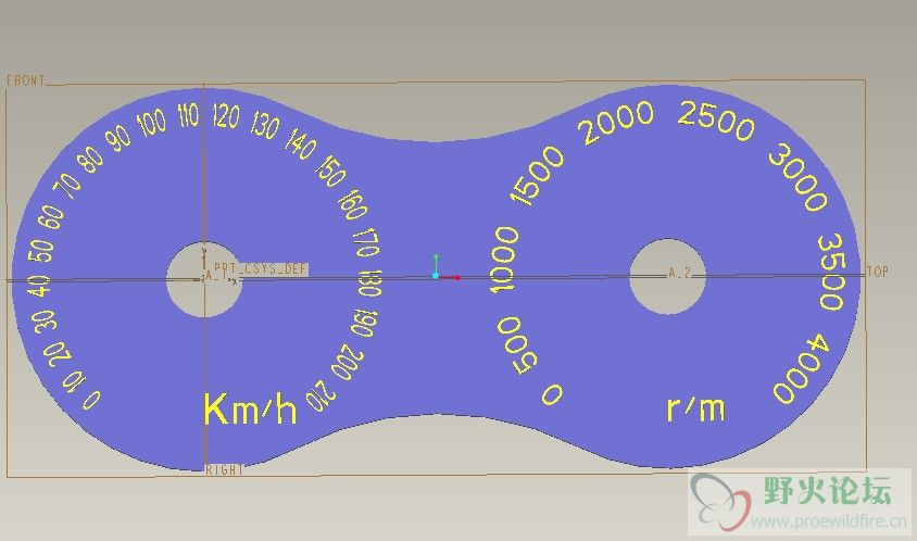

发表于 2011-3-17 22:20 | 显示全部楼层
回复 楼主 yang7523518 的帖子
这样的吗?
[ 本帖最后由 枫林染红叶 于 2011-3-17 22:47 编辑 ]
72
89

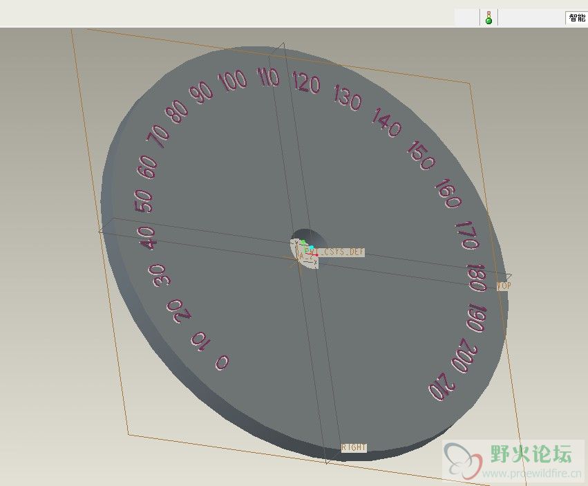

发表于 2011-3-18 11:22 | 显示全部楼层
上面的數字怎樣搞成圓孤裝,

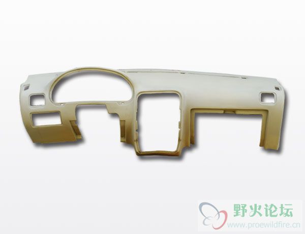

 楼主| 发表于 2011-3-19 18:03 | 显示全部楼层
原帖由 枫林染红叶 于 2011-3-17 22:20 发表
这样的吗?
我说的是汽车内饰里仪表板那一块。像这样的。
164
198
 楼主| 发表于 2011-3-19 18:04 | 显示全部楼层
回复 6# qq19900528 的帖子
我指的是内饰仪表板那一块
164
217
发表于 2011-3-20 19:07 | 显示全部楼层
兄弟,那个做起来可复杂了。先要做油泥模型,再抄数生成点云,再用软件做逆向生成曲面,再拿去做内部的结构。这当中的工作都不是proe能做的,都是其他的软件,而且复杂程度很高,绝不是一个手机什么的可比,没几个月完不成。
