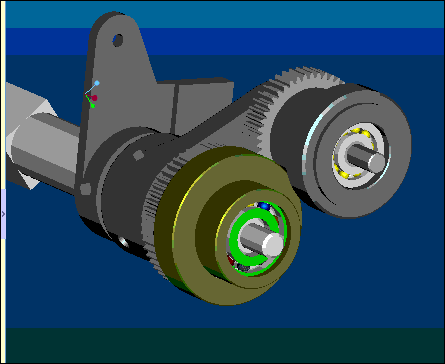

深沟球轴承的装配,我查遍了很多书,都没有这方面的实例。我不知道装配这些部件时,除了使用轴承约束和滑动约束外,还要注意些什么。是不是非要在球上和轴承内外圈上创建基准点,才能解决问题。请哪位高手赐教。

我现在想知道的是轴承的装配,也就是将轴承外圈、内圈、滚动体和保持架四件以机构的形式装配起来,能够相互产生旋转运动,而且滚动体能够相对轴承内外圈产生相对运动。

轴承是标准件,没做过运动,这个不会也没必要

对于机构运动分析的时候,如果有轴承的位置,其相对运动是必需的,那么轴承的装配就不能使用刚性装配,而需使用连接装配。好像连接装配里就有一项约束为轴承,可我试了几次,都没有成功。所以来论坛里请教高手,希望高手们能不吝赐教。

轴承内圈与轴刚性连接,保持架与滚珠刚性连接,外圈与孔刚性连接,内圈,外圈与滚珠(或保持架)都是销钉连接。这样装配确实麻烦,也没必要。而且不容易装配,容易选错参照。必要时隐藏零件。
