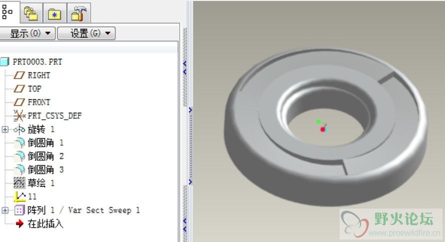

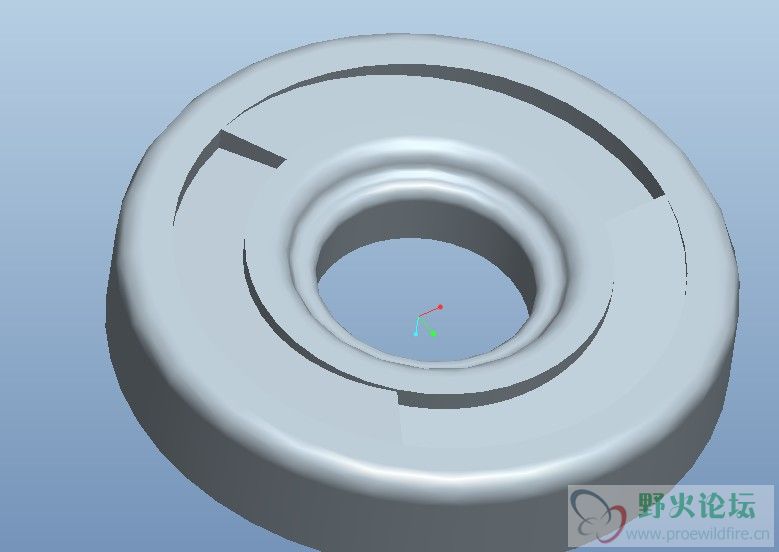

求助一下里面这三个斜面怎么画

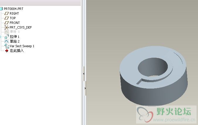

你这个是线性变化的,这个我觉得还是图形控制直观,画根线,最高点最低点已确定就ok(最高点当然就是切的最深处,最低点就是不切,就是0了)。
3.0的图,你瞧瞧,尺寸随便整的。
tuxingkongzhi.prt.rar

来个不用关系式的,哈哈~
prt0001.prt.rar

我给你来个关系式的 SD=-trajpar*5
