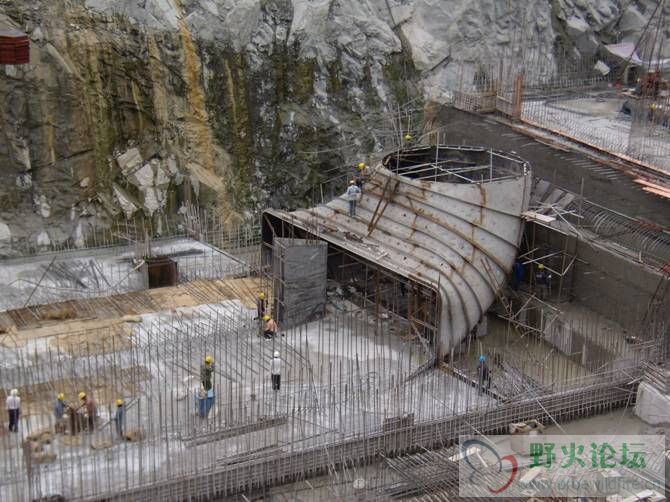

请教高手
就这个图片,请教各位高手
截面是不规则的,上面的是圆的,下面的是矩形的

画水管。直的就直接拉伸就好了,弯的就扫描。
展开钣金里有。

尾水管不是标准件吧,不知道是个什么形状,可以发个图看看

楼主,什么是尾水管,可否上个图见识一下?

好大。。。。。。。

扫描混合吧

这个跟天圆地方差不多~~
 楼主| 发表于 2008-5-31 21:23 | 显示全部楼层
那要怎么展开

你试一下
用横截面扫描呀

用混合扫描可以做出来。但展开我不会。
