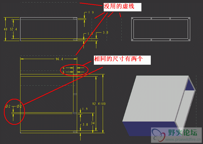

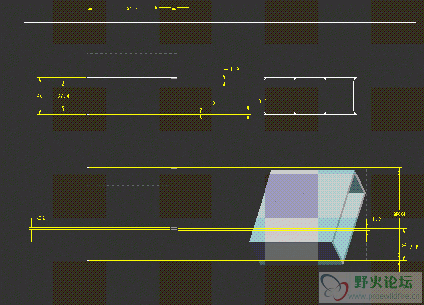

第一次做工程制图,按照网上的视频(http://www.proewildfire.cn/thread-27621-1-1.html)先做了个模板,然后利用这个模板做模型的工程制图,遇到几个问题,请教下大家。
1、尺寸为什么会离视图很远,跑到图纸边缘?
2、一个位置为什么会表示出两个尺寸,相互重叠,如何只产生一个?
3、图纸上出现一些虚线,怎么不让出现,见下图。
谢谢!

1、跑的远你要自己调一下
2、说明你创建模型的时候就标了两个尺寸,用约束可以减少尺寸
3、不要的话过滤器里选捕捉线,右键,删除

re
谢谢回复!
1、跑远了,我可以调。问题是我是跟着视频教程做的,过程一样,但是人家的尺寸没有象我的那样跑的很远,就是没搞明白问题出在哪?
2、做好一个模板,尺寸是自动加的,我没有加两个;
3、同样的人家视频里的没有虚线,但是我做出来的有虚线,纳闷。
