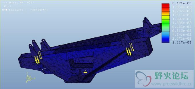

分析显示最大应力为2.171e+3MP,为什么我找遍了分析的模型也没看到红色的地方,基本上都是蓝色,为什么啊?
还有就是我在两端的圆形孔曲面内各施加了260KN的力,不知道为什么会有2.171e+3MP的应力,感觉太大了,这个
结构件用的是Q460的钢板,还没出过大的问题,怎么分析出来会有这么大的应力呢,因为公司的图纸都是加密的所以
不能上传prt文件,请大家谅解

太小的话你可能不容易看出来的,菜单里有个现实最大引力的,你找找,数值有问题的话你检查下相关单位

应力集中,可以参考圣维南原理,销轴孔附近的应力不可参考,不会对整体结构造成影响
"圣维南原理主要应用于两方面:
一方面:弹性力学的边值问题。
另方面:在很多工程结构计算中,会遇到这种情况:在物体的一小部分边界上,仅仅知道物体所受的面力的合成,而这个面力的分布方式并不明确,因而无从考虑这部分边界上的应力边界条件。
圣维南原理可这样表述:如果把物体的一小部分边界上的面力变换为分布不同但静力等效的面力(主矢量相同,对于同一点的主矩也相同),那么,近处的应力分布将有显著的改变,但是远处所受的影响可以不计。
应用圣维南原理,绝不能离开“静力等效”的条件。
我觉得这个原理主要是说明局部受力的影响问题包括应力集中,其应用有:
处理边界条件,简化计算而不影响整体结果或是不影响你所想求得的结果
处理力的分布,对力集中作用截面特别是桥梁中索结构的箱梁中,所测试应力的分布离散性有些可用因为圣唯南原理去解释
