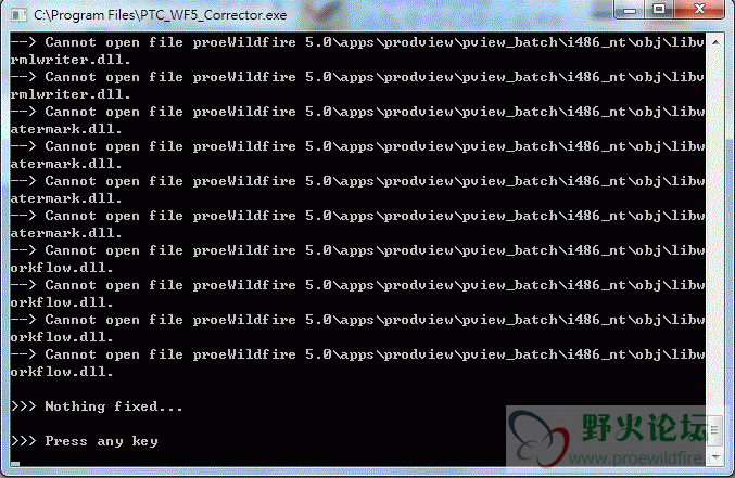

[已解决] 運行PTC_WF5_Corrector.exe為什麼會提示nothing fixed?
发表于 2011-3-16 18:09 | 显示全部楼层 |阅读模式
我裝的是5.0 M060版 系統是WIN32的
我是照安裝步驟裝的!!
許可證也是用keygen生成的
我的資料夾檔名也都沒有改過
可是每次安裝都不成功
可以請大家幫我解答嗎?

你的proe安装的路径是什么呢?要放在 proeWildfire 5.0 目录旁边运行

我都裝在C:\Program Files里阿
然後會使用CRACK的破解是因為
我用patch每次都不成功
所以才會使用CRACK
破解檔也有放在proeWildfire 5.0 旁運行阿

有的版本的crack文件夹内的readme说明是不对的,要复制到的文件夹的位置的说法错误,仔细看执行时的crack文件的界面,那里有
Copy this patch to folder <proeWildfire 5.0 progdir>\i486_nt\obj\ and click "Next > OK > Next > OK > Next > OK > Next > OK > Finish > OK"
That's all.. Enjoy

假如win7的话,执行crack时要用管理员身份

我和楼主的问题一模一样   装了好多次了。。。在XP系统里面就一次OK
笔记本的W7旗舰版,,,老是这个问题(安装方法就是按照论坛的来的)
外界一直说 PRO-E 5.0装在W7上面绝对没问题的  但是问题来了。。。
不知所措啊   自己也不知道什么原因了,,
证实下  多少人在W7旗舰版下  安装pro-e 5.0(M060)成功了啊

谢谢这位 仁兄 我的OK了
W7的话右击PTC_WF5_Corrector.exe  用管理员身份 运行  OK了
楼主兄弟  我们就出错就在这里。。。
