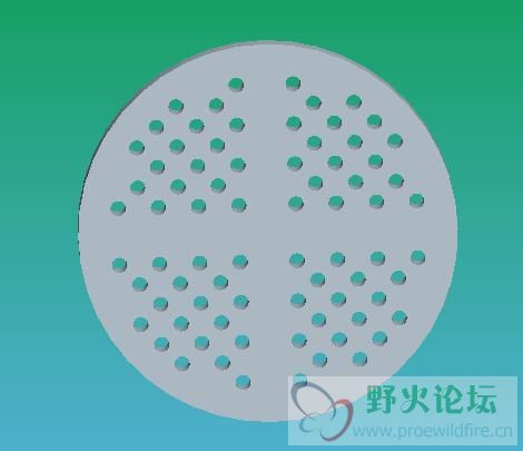

我先用了一次填充阵列,还要用一次轴向阵列吧这些孔阵列到4个方向去,我右键吧阵列转化成组,再轴向阵列时候就阵列偏了,不是中心对称的?请问该怎么做?

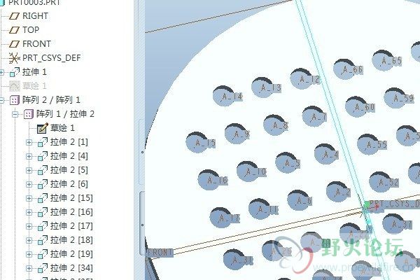

试试编辑菜单里的几何阵列

为什么不一次填充完成呢?
或者选择尺寸阵列,把多余的点成白点即可。

镜像即可

可以的
两次阵列是可以的啦...
