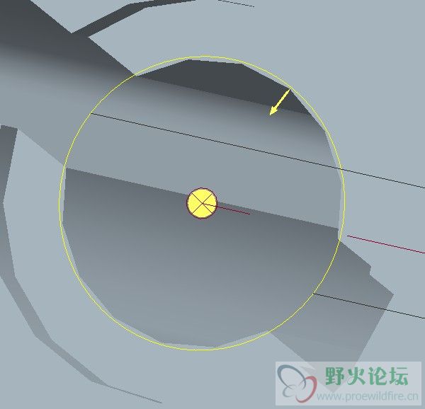

我要把一个孔的直径增大0.05,我直接画了个圆柱拉伸除料成功了 但是除料的地方没有消失啊 被除料的是实体。
哪位可以帮忙看看怎么回事?在论坛看到类似问题,但是没有啊可能懂啊明确解决方法。还有其他方法吗?望指点。

太小了往往到了精度限制的范围了。
可以用迂回的办法弄,比如先拉伸个2mm的柱子,然后再切掉2.005mm。
 楼主| 发表于 2011-3-16 12:49 | 显示全部楼层
回复 2# hehaihang123 的帖子
感谢高手的解答 问题解决
