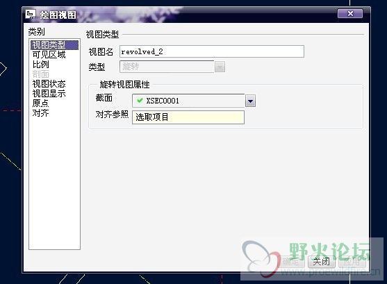

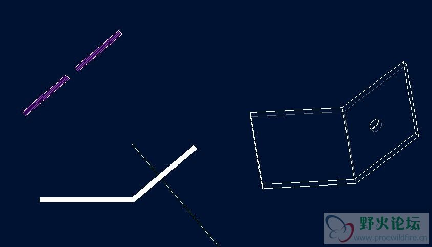

干嘛剖面~孔的部分没有线??

就在剖面那个选项栏内,有个选项.
模型边可见性:“全部”和“区域”两个选项。
你这状况是“区域”,“全部”应该就是你希望要的。

回复 2# hehaihang123 的帖子
不是这样的。。
